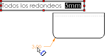

Inserción de una anotación en una nota desde un dibujo
  1. Cree o edite una nota existente.
  2. Seleccione una anotación o cota existente en la zona de gráficos.
    Si selecciona una cota con un símbolo o una tolerancia, se incluyen los elementos en la nota.
  3. Haga clic en PM_OK.gif.
    Para editar la anotación o cota, edítelas en la hoja de dibujo. No puede editar anotaciones o cotas si se insertaron a partir de una anotación o cota existente. Cuando se edita una anotación o cota existente, todas las instancias de la misma se actualizan en la hoja.
    Puede ocultar la anotación o la cota utilizando Ver > Ocultar/Mostrar anotaciones.
