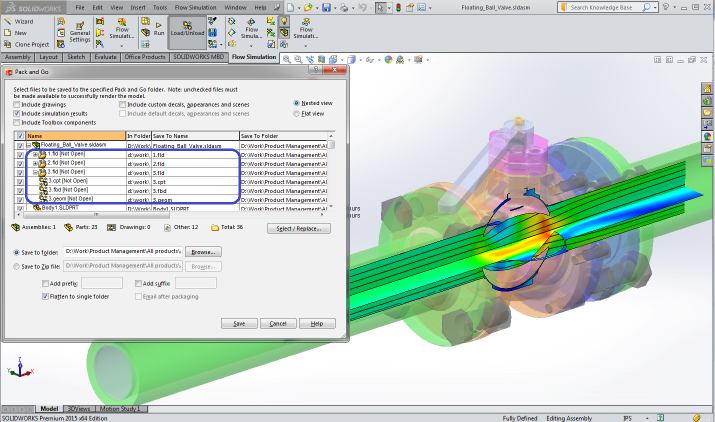

在使用打包功能时,SOLIDWORKS Flow Simulation 结果将包含在您创建的文件夹或 zip 文件中。
单击文件 > 打包。 在打包对话框中,选择包括模拟结果后单击保存。
