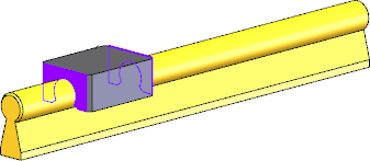

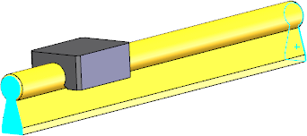

要使用宽度配合选项:
  1. 打开 install_dir\samples\whatsnew\assemblies\linear_rail\Linear Rail and Bearing.sldasm
  2. 单击配合(装配体工具栏),或单击插入 > 配合
  3. 在 PropertyManager 的高级配合中,单击宽度
  4. 对于宽度选择,请选择零部件的两个平行平面。
  5. 对于选项卡选择,请选择导轨零部件的两个平行平面。
  6. 高级配合中,对于约束,请选择任意
  7. 单击
  8. 再次单击 关闭 PropertyManager。
  9. 在图形区域,拖动零部件以查看它是否受导轨零件面的约束。
