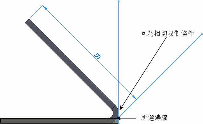

  • 外側虛擬交角 PM_shm_Outer_Virtual_Sharp.gif內側虛擬交角 PM_shm_Inner_Virtual_Sharp.gif相切彎折 PM_Tangent_Bend.gif。 指定量測的原點。 虛擬交角是在兩個草圖圖元的虛擬交點處產生一草圖點 (請參考產生虛擬交角)。 相切彎折選項對大於 90º 的彎折有效,並可讓您使用凸緣的相切長度作為長度計算的基礎。 您可以輸入相切長度而不需使用其他的計算。

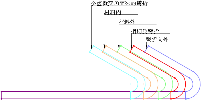

  彎折位置 選擇以下之一︰
材料內 bend_pos_mat_ins.png 按鈕
材料外 bend_pos_mat_out.png 按鈕
彎折向外 bend_pos_out.png 按鈕
對所有的凸緣長度選項及大於 90º 的彎折有效。 凸緣位置將一律相切於附加至所選邊線的邊面,而凸緣長度將一律維持相同的長度。
