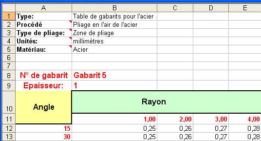

Table de gabarits de tôlerie/zones de pliage
Les tables de gabarits de tôlerie/zones de pliage conservent les propriétés d'un matériau donné. Une même table vous permet d'associer une zone de pliage, un rayon de pliage ou un facteur-k à toute combinaison d'épaisseur, de rayon de pliage et de matériau.
Vous pouvez également utiliser des tables de gabarits et des tables de pliage individuelles. Voir Table de gabarits de tôlerie et Vue d'ensemble des tables de zones de pliage.
Vous pouvez accéder à la table de gabarits de tôlerie/zones de pliage:
  • Lorsque vous créez la tôle de base pliée à partir du PropertyManager Tôle de base pliée.
  • Une fois que vous avez créé la tôle de base pliée, en cliquant à l'aide du bouton droit de la souris sur Tôlerie dans l'arbre de création FeatureManager et en sélectionnant Editer la fonction.
Les tables de gabarits sont incluses dans l'application SOLIDWORKS et peuvent être trouvées dans : <dossier_d'installation>\lang\<langue>\Sheet Metal Gauge Tables\.
La table de gabarits/zones de pliage et les tables de gabarits sont incluses. Vous pouvez les utiliser comme fonds de plan pour créer vos propres tables.
L'exemple ci-dessous montre une table de gabarits de tôlerie/zones de pliage combinée. Pour chaque numéro de gabarit (épaisseur), vous pouvez sélectionner le rayon et l'angle voulus dans une plage.
