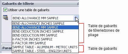

Utilisation d'une table de gabarits de tôlerie/zones de pliage pour attribuer des paramètres de tôlerie
Vous pouvez utiliser la table de gabarits de tôlerie pour attribuer des valeurs par défaut à l'ensemble de la pièce.
Vous pouvez cependant remplacer l'épaisseur et le rayon par des valeurs différentes de la valeur par défaut dans la table de gabarits de tôlerie/zones de pliage à des fonctions spécifiques, telles que les tôles pliées sur arêtes.
Pour contrôler les valeurs attribuées à l'épaisseur et au rayon de pliage:
  1. Ouvrez une pièce de tôlerie, cliquez à l'aide du bouton droit de la souris sur la fonction de tôlerie et cliquez sur Editer la fonction fm_edit_feature_button.png.
  2. Sous Gabarits de tôlerie, sélectionnez Utiliser une table de gabarits pour choisir une table de gabarits de tôlerie/zones de pliage permettant d'obtenir les valeurs d'épaisseur et de rayon pour toutes les fonctions en aval.
  3. Sous Paramètres de tôlerie, effectuez l'une des opérations suivantes pour contrôler l'épaisseur:
    • Sélectionnez un gabarit depuis la table.
    • Sélectionnez Modifier l'épaisseur pour éditer la valeur de l'épaisseur.
  4. Sélectionnez Modifier le rayon pour éditer la valeur du rayon de pliage.
