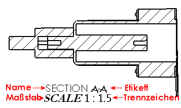

Etikettoptionen
| Per Norm |
Aktivieren Sie diese Option, um die Basisnorm zu verwenden. Deaktivieren Sie die Option, um die Ansichtsetikettparameter wie folgt zu ändern:
| Name |
Wählen Sie einen Titel aus, der im Ansichtsetikett angezeigt werden soll, oder geben Sie einen eigenen Titel ein. |
Schriftart |
Legt die Schriftart des Ansichtsetiketts fest. |
| Benennung |
Legt die Darstellung des Buchstabens fest, der dem Etikett auf der Eltern-Ansicht entspricht. |
Schriftart |
Legt die Schriftart des Etiketts im Ansichtsetikett fest. |
| Rotation |
Legt die Darstellung des Rotationswinkels in der Ansicht fest. |
Schriftart |
Legt die Schriftart für den Rotationswinkel im Ansichtsetikett fest. |
| Maßstab |
Wählen Sie ein Etikett für den Maßstab aus, oder geben Sie ein eigenes Etikett ein. |
Schriftart |
| Trennsymbol (Kennzeichnung) |
Legt die Anzeigeoption für den Maßstab fest.
Um den Maßstab mit zwei durch ein Trennzeichen getrennten Zahlen darzustellen, wählen Sie eine der folgenden Optionen aus:
Um den Maßstab als Verhältnis von zwei Zahlen gefolgt von X darzustellen, wählen Sie die Option # X aus.
Um den Maßstab auszublenden, wählen Sie <Kein> aus.
Schriftart |
Legt die Schriftart des Trennsymbols für das Ansichtsetikett fest. |
| Gestapelt |
Zeigt den Namen und das Etikett über dem Maßstab übereinander an. |
| In einer Linie |
Zeigt den Namen und das Etikett auf einer Linie an. |
