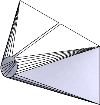

Sie können geknickte ausgeformte Biegungen von Skizzen auf nicht-parallelen Ebenen erstellen. Bisher mussten die Ebenen parallel sein.
So erstellen Sie geknickte ausgeformte Biegungen:
  1. Öffnen Sie Installationsverzeichnis\samples\whatsnew\sheetmetal\bent_lofted_bends.sldprt.

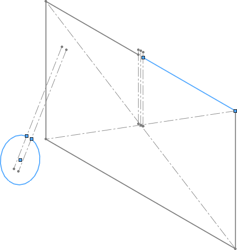

  2. Klicken Sie auf Ausgeformte Biegungen (Blech-Symbolleiste) oder auf Einfügen > Blech > Ausgeformte Biegungen.
  3. Wählen Sie im Grafikbereich die in der Abbildung gezeigten Elemente aus.
  4. Klicken Sie auf .
    Geknickte ausgeformte Biegungen bilden einen realistischen Übergang zwischen nicht-parallelen Profilen.
