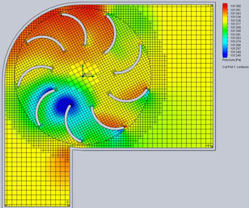

Sie können die steuernde Bewegung eines Fluids mit erweiterten rotierenden Bereichen simulieren.
Der Modus "Sliding Mesh" simuliert rotierende Elemente, bei denen der am Rotor eintretende Fluid-Fluss höchst unsymmetrisch in Bezug zur Rotationsachse ist.
Da die Winkelgeschwindigkeit zeitabhängig sein kann, können Sie die Bewegung in einem bestimmten Winkel simulieren.
So verwenden Sie den Modus „Rotierendes Netz“:
  1. Wählen Sie im Dialogfeld Allgemeine Einstellungen unter Analyse die Option Rotation aus.
  2. Wählen Sie Lokaler Bereich (Sliding Mesh) aus.
