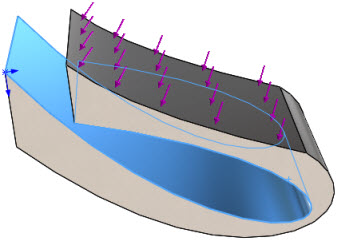

Una nuova opzione consente di rilevare l'autocontatto per le facce di un corpo o di una parte le cui regioni possono entrare in contatto l'una con l'altra durante la simulazione. L'opzione di autocontatto è disponibile per gli studi non lineari e gli studi statici eseguiti con l'opzione Grande spostamento.
Disponibile per SOLIDWORKS Simulation Premium.
Nel PropertyManager Gruppi di contatto, selezionare Autocontatto.
Selezionare le facce che possono entrare in contatto l'una con l'altra in corso di deformazione durante la simulazione. Ad esempio, se si seleziona Faccia 1 e Faccia 2 per Gruppo1, il programma assegna queste coppie come entità di origine e di destinazione per il rilevamento delle interferenze: Faccia 1 - Faccia 1, Faccia 2 - Faccia 2 e Faccia 1 - Faccia 2.
Un contatto senza compenetrazione viene applicato a una faccia che entra in contatto con se stessa durante la deformazione.
  • Il rilevamento dell'autocontatto non è automatico. È necessario selezionare l'opzione Autocontatto.
  • Il rilevamento dell'autocontatto non è disponibile per l'analisi non lineare della semplificazione planare 2D.
