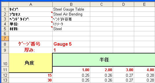

次にゲージ/ベンド テーブルの組み合わせを表示します。各ゲージ番号(厚み)に対して、特定の範囲における半径と角度を選択できます。
