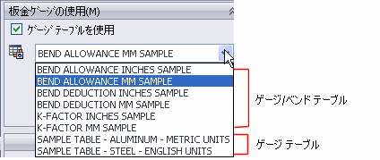

板金パラメータの指定にゲージ/ベンド テーブルを使用
板金ゲージテーブルを部品全体にデフォルトの値を割り当てるために使うことができます。
しかし、デフォルト値と異なる厚みとベンド半径値を板金ゲージ/ベンド テーブルでエッジフランジのような、特定のフィーチャーに適用することができます。
厚みとベンド半径の値をコントロールするには:
  1. 板金部品を開き、板金フィーチャーを右クリックして フィーチャー編集 fm_edit_feature_button.png をクリックします。
  2. 板金ゲージゲージ テーブルを使用 を選択し、板金ゲージ/ベンド テーブルを選び、すべての下流のフィーチャーの厚みと半径値を取得します。
  3. 板金のパラメータ で厚みをコントロールするために次のいずれかを行います:
    • テーブルからゲージ フェーブルを選択します。
    • 厚みの上書き を選択し、厚みの値を編集します。
  4. 半径の上書き 選択し、ベンドの半径値を変更します。
