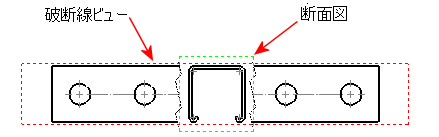

破断線ビューを使用して回転された断面図
破断線ビューと1つまたは複数の断面図と組み合わせて回転された断面図を作成できます。
イメージ提供: D & M Education, LLC
| 断面図を作成し、破断線ビューに整列させます。 |
| ソースとして使用するビューを非表示にするか、図面シート外に移動させます。 詳細は、図面ビューの非表示/表示を参照してください。
| 破断線の間隔(Gap size)を断面図用に大きくします。 |
| 断面図を隙間を通してドラッグし、破断線ビュー上に配置します。 |
