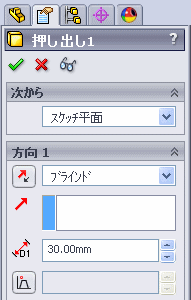

PropertyManager
SOLIDWORKS の多くのスケッチ、フィーチャー、図面ツールでは左側のパネルに PropertyManager が開きます。 PropertyManager にはエンティティやフィーチャーのプロパティが表示されるため、グラフィック領域の多くのスペースを取るダイアログボックスを使用せずにプロパティを指定できます。

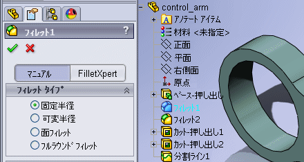

マネージャー表示
SOLIDWORKS ウィンドウの左上のパネルのタブをクリックし、FeatureManager デザイン ツリー、PropertyManager、ConfigurationManager、DisplayManager の間を切り替えることができます。
パネルを分割し、複数のマネージャや複数のマネージャのコピーを表示できます。
PropertyManager 使用中にクリックしてフライアウト FeatureManager デザインツリーを同時に表示させることもできます。
