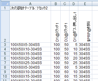

複数コンフィギュレーションを含むモデルの場合、テーブルで定義されているコンフィギュレーションの PropertyManager を作成します。
Configuration Publisher はモデルに設計テーブルが含まれていることを必要とします。設計テーブルは次を含む必要があります:
  • 各コンフィギュレーションを各行に指定
  • 各変数を各列に指定
  • 各変数に値を指定

    Configuration Publisher ダイアログ ボックスが表示され、設計テーブルが別ウィンドウで開きます。 設計テーブルには複数の行が含まれ、各コンフィギュレーションで各変数に値が指定されているため、パレットには設計テーブルの各変数のコントロールが表示されます。
