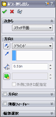

Property Manager は、多数の SOLIDWORKS コマンドのプロパティとその他のオプションを設定するための手段です。
PropertyManager は、グラフィック領域の左側のパネルのPropertyManager タブに表示されます。エンティティ、または PropertyManager で定義されたコマンドを選択すると開きます。 ツール (Tools) > オプション (Options) > システム オプション(System Options) > 一般(General) で他のケースで開くかどうか決めることができます。
タイトル バー フィーチャー アイコン solid_bodies.png とフィーチャー名(たとえば 押し出し1)(読み取り専用)。
ボタン(Buttons)
OK 選択を確定後、コマンドを実行し、PropertyManagerを閉じます。
cancel.png キャンセル 選択したアイテムを無視し、PropertyManagerを閉じます。
プレビュー フィーチャーのプレビューを表示します。
ヘルプ 該当するヘルプ トピックを開きます。
ピン PropertyManage を表示させておきます。
back.png 後ろ 前のステップに戻ります。
進む 次のステップに進みます。
undo.png 取り消し(Undo) 直前の実行を取り消します。
メッセージ
次のステップへと案内するテキスト ボックスです。多くの場合、次のステップに移るために実行可能ないくつかの方法が表示されます。
グループ ボックス (Group Boxes) 関連するボタン、グループ タイトル(例えば方向 1 )とともに表示される選択ボックスとリストボックスの集合で、で拡張、で収縮可能です。
選択ボックス (Selection Boxes) FeatureManager デザイン ツリーまたはグラフィックス領域で選択するアイテムを確定します。アクティブな状態である場合、箱はピンク色で表示されます。選択ボックスでアイテムを選択すると、それはグラフィックス領域でハイライト表示されます。ボックスから選択を削除するためには、右ボタンでクリックし、削除(Delete) (1アイテムの場合)、または、選択解除(Clear Selections) (全てのアイテムの場合)を選びます。
フライアウト FeatureManager デザイン ツリー
フライアウト FeatureManager デザイン ツリーをグラフィックス領域に表示させるために、PropertyManager のタイトルバーをクリックします。
水平および垂直コントロール(Vertical and Horizontal Control)
新規ドキュメントを作成すると、PropertyManager は、この最適な幅が保持された状態で開きます。グラフィックス領域からPropertyManagerを分離するデバイダをドラッグして、幅をサイズ変更できます。PropertyManagerを表示するのに最も適している幅に配置されるようスナップします。
分割バーで左のパネルを分割し、PropertyManager と FeatureManager デザイン ツリー、ConfigurationManager、サード パーティ タブの組み合わせを表示できます。ポインタがに変更したら、水平な分割バーを下方向にドラッグします。単一パネルの表示に戻るには、分割バーをダブル クリックするか、パネルの上まで分割バーをドラッグします。
