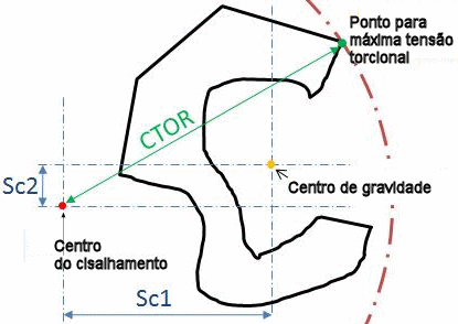

Distância para cisalhamento máximo (CTOR).
A distância máxima do centro do cisalhamento da seção até o ponto mais distante no corte transversal (raio do círculo circunscrito centralizado no centro do cisalhamento).
A tensão de cisalhamento torcional máximo é então calculado a partir de: tmáx = ( T / K )* CTOR , onde T é o torque aplicado.
