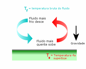

O mecanismo da convecção pode ser explicado da maneira a seguir: à medida que a camada do fluido adjacente à superfície quente aumenta de temperatura, sua densidade diminui (sob pressão constante, a densidade é inversamente proporcional à temperatura) e se torna flutuante. Um fluido mais frio (mais pesado) próximo à superfície substitui o fluido mais quente e um padrão de circulação é formado.

Convecção natural (livre)
O movimento do fluido adjacente a uma face sólida é causado por forças de flutuação induzidas pelas alteração na densidade do fluido devido às diferenças de temperatura entre o sólido e o fluido. Quando uma chapa quente é deixada para esfriar ao ar livre, as partículas de ar adjacentes à face da chapa esquentam, sua densidade diminui e, portanto, elas se movimentam para cima.
