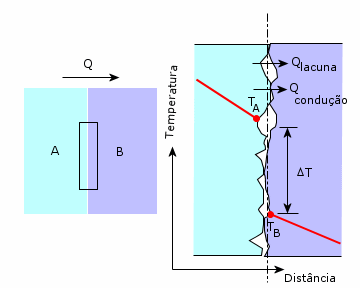

A utilidade da analogia entre o fluxo de corrente elétrica e o fluxo de calor se torna aparente quando é necessária uma descrição satisfatória da transferência de calor na interface entre dois meios condutores. Devido a limitações de usinagem, duas superfícies nunca terão contato perfeito ao serem pressionadas entre si. Pequenos espaçamentos sempre existirão entre as duas superfície de contato, devido à rigidez.
Pela interface entre duas faces em contato, há dois modos de transferência de calor. O primeiro é a condução através de pontos de contato sólido-sólido (Qcondução), que é muito eficaz. O segundo é a condução pelos espaçamentos preenchidos com o ar (Qespaçamento) que, devido à baixa condutividade térmica, pode ser muito fraca. Para lidar com a thermal contact resistance (resistência térmica de contato), uma condutância entre as faces, hc, é colocada em série com o meio condutor em ambos os lados, como mostra a figura a seguir.
A condutância hc é semelhante ao coeficiente de transferência de calor por convecção e usa as mesmas unidades (W/m2 ºK). Se ΔT for a diferença de temperatura ao longo de uma interface de área A, a taxa de transferÊncia de calor Q será dada por Q = A hc ΔT. Usando a analogia termoelétrica, é possível escrever Q = ΔT/Rt, em que Rt é a resistência ao contato térmico e é dado por Rt = 1/(A hc).
