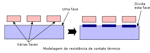

Para especificar diferentes resistências térmicas entre uma face grande e várias faces menores, você precisa dividir a face grande em várias faces menores antes de atribuir uma thermal contact resistance (resistência térmica de contato) aos diversos pares.
