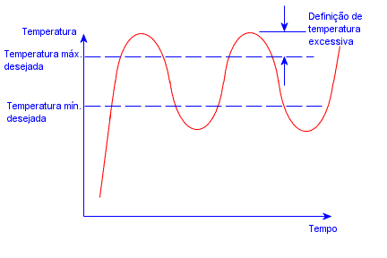

Se o termostato estiver trabalhando adequadamente, o gráfico de temperatura em relação ao tempo no local do termostato deve oscilar como ilustrado na figura, desde que seja usada uma adequada solução para o tempo. Se a temperatura excessiva em um ou em ambos os lados dos limites for grande, você deverá modificar as propriedades do estudo para usar um intervalo de tempo menor e executar novamente o estudo.

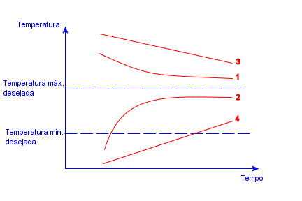

Se a temperatura no local do termostato convergir para uma temperatura fora ou dentro do intervalo desejado (como nas curvas 1 e 2), o termostato especificado não terá desempenhará nenhum papel no controle da fonte de calor. Modifique a fonte de calor, as outras cargas térmicas ou restrições, as propriedades do material ou o local do termostato.
Se a temperatura no local do termostato se aproximar de um dos limites de temperatura com uma inclinação sem cruzá-la (como nas curvas 3 e 4), aumente o tempo da solução e reinicie o estudo.
