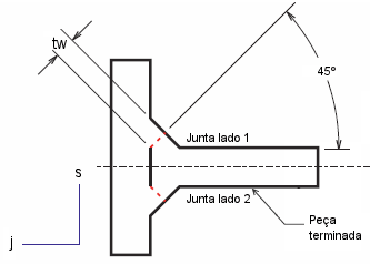

Resistência de projeto de uma solda de filete (Padrão Europeu)
O tamanho da solda é determinado de acordo com o Eurocode EN 1993-1-8: 2002, Parágrafo 4.5.3.
As trações de solda são resolvidas em coordenadas de garganta de solda, como mostrado. A área da garganta da solda é concentrada na raiz.
Diagrama de corpo livre da junta de solda
Diagrama de corpo livre através da garganta de solda
Para o carregamento transversal nas coordenadas da junta de solda Para o carregamento transversal nas coordenadas da garganta de solda
As forças transmitidas por uma unidade de comprimento da solda são resolvidas em componentes paralelos e transversais ao eixo longitudinal da solda, e normal e transversal ao plano da garganta da solda.
A resistência de uma solda de filete é suficiente quando são atendidas as seguintes fórmulas:
onde:
  • fu é a resistência máxima de tração da peça mais fraca unida
  • βw é o fator de correlação apropriado de acordo com esta tabela.
  • γΜ2 é o fator de segurança parcial de acordo com esta tabela.
  • é a tensão perpendicular normal à garganta
  • é a tensão de cisalhamento (no plano da garganta) perpendicular ao eixo da solda
  • é a tensão de cisalhamento (no plano da garganta) paralela ao eixo da solda
  • é a tensão normal paralela ao eixo da solda. Não é considerada na verificação da resistência da solda.
