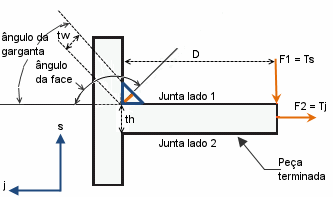

Cálculo de momento de curvatura excêntrica para soldas de um lado
Para soldas de um lado, uma excentricidade local é considerada quando uma força de tração é transmitida na perpendicular ao eixo longitudinal da solda. Neste caso, a força de tração gera um momento de curvatura na garganta da solda.

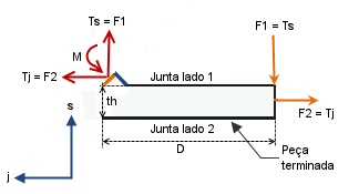

Diagrama de corpo livre na garganta de solda
Momento de curvatura total na garganta da solda devido à assimetria da carga na junta:
Mw = F1 x D
M = Mw-Tj x (th +tw sen(ângulo da garganta))/2
Consulte também Definições de Solda de aresta para ver a explicação dos termos de soldagem.
