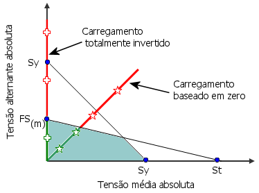

Cálculos de plotagem de verificação de fadiga
As regiões em azul e vermelho na plotagem de verificação de fadiga são determinadas de acordo com o diagrama abaixo. Para cada nó, o programa calcula as tensões alternante e média com base no tipo de evento de fadiga definido.
FS(m) = Resistência à fadiga do material modificada, Sy = Limite de escoamento do material, St = Resistência à tração do material
  • Em um evento de fadiga por carregamento baseado em zero , todos os pontos estão localizados no eixo de 450 com as coordenadas:
    Tensão média = Tensão alternada = ½ * máx. [P1 ou (P1-P3)/2)]
    onde P1, P2, P3 são as primeira, segunda e terceira tensões, respectivamente.
    As regiões do modelo com pontos correspondentes na região verde do diagrama estão em azul na plotagem de verificação de fadiga, e são seguras em termos de carregamento de fadiga. As regiões do modelo com pontos fora da região verde estão em vermelho na plotagem de verificação de fadiga, indicando que são suscetíveis à falha por fadiga.
  • Em um evento de fadiga por carregamento totalmente invertido , todos os pontos estão localizados no eixo vertical (tensão média = 0) com tensão alternante = máx. [P1 ou (P1-P3)/2)].
    As regiões do modelo com tensão alternante menor que a resistência à fadiga do material modificada FS(M) estão em azul na plotagem de verificação de fadiga, e são seguras em termos de carregamento de fadiga. As regiões do modelo com tensão alternante maior que FS(M) estão em vermelho na plotagem de verificação de fadiga, e são suscetíveis à falha por fadiga.
