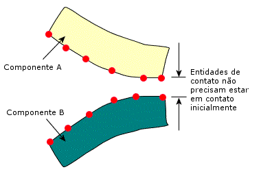

  • Ele não exige que as faces estejam inicialmente em contato.

  • A figura mostra uma distorção possível de duas faces com malha incompatível.

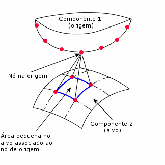

  • Para cada nó da origem, o software atribui uma ou mais faces de elemento no alvo.
    o programa seleciona internamente os candidatos a faces de origem e de destino. Elas são definidas com entidades do Conjunto 1 e do Conjunto 2 no PropertyManager de Conjunto de contato.
