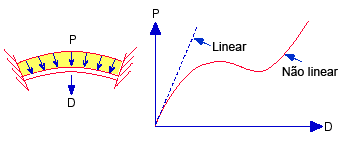

Na análise não linear de elementos finitos, uma importante fonte de não linearidades é o efeito de grandes deslocamentos na configuração geométrica geral das estruturas. Estruturas que sofrem grandes deslocamentos podem ter mudanças significativas em sua geometria devido a distorções induzidas por cargas, que podem fazer com que ela responda de maneira não linear enrijecendo e/ou amolecendo.

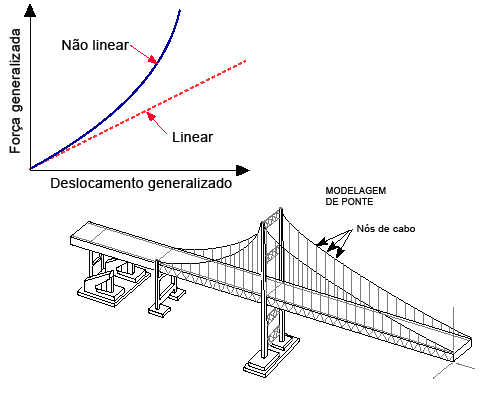

geralmente exibem um comportamento de enrijecimento quando as cargas aplicadas aumentam, enquanto arcos apresentam um amolecimento seguido de enrijecimento, comportamento que é conhecido como flambagem "snap-through" .
Estruturas do tipo cabo
Flambagem "Snap-Through"

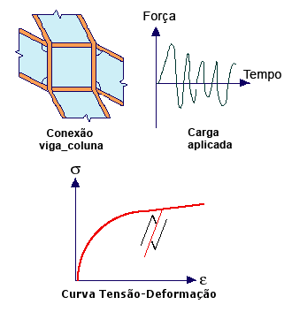

Outra fonte importante de não linearidades surge da relação não linear entre tensão e deformação, reconhecida em vários comportamentos estruturais. Vários fatores podem fazer com que o comportamento do material seja não linear. A dependência da relação tensão-deformação no histórico de cargas (nos problemas de plasticidade), duração da carga (em análises de fluência) e a temperatura (na termoplasticidade) são alguns desses fatores.
Esta classe de não linearidades, conhecida como não linearidades de material, pode ser idealizada para simular tais efeitos, pertinentes a várias aplicações, através da utilização de relações constitutivas.
durante terremotos é uma das aplicações em que as não linearidades dos materiais são plausíveis.
Beam-column connections
