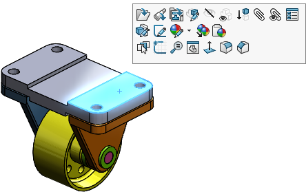

Quando você seleciona itens da área de gráficos ou da árvore de projeto do FeatureManager, barras de ferramentas de contexto são exibidas e dão acesso às ações mais frequentes naquele contexto.
As ferramentas desta barra são um subconjunto de itens anteriormente localizados nos menus de atalho.
 Você ainda pode clicar com o botão direito enquanto a barra de ferramentas de contexto está sendo exibida, para ver os itens de menu adicionais relacionados ao item que está selecionado no momento.
Barras de ferramentas de contexto estão disponíveis para peças, montagens e esboços.
