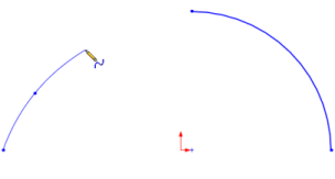

  1. Abra um novo esboço. Use a ferramenta Arco de 3 pontos para esboçar um arco.
  2. Clique em Spline (Barra de ferramentas Esboço) ou em Ferramentas > Entidades de esboço > Spline. Esboce um spline a certa distância do arco.

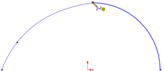

  3. Estique o spline até o ponto final do arco e clique duas vezes para concluir o spline.
    A barra de ferramentas instantânea Restrição é exibida.
  4. Clique em Tangente ou Curvatura igual da barra de ferramentas instantânea.
