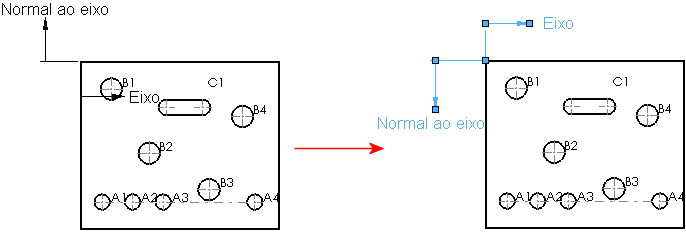

Editar a origem do referencial
  1. Siga um destes procedimentos:
    • Selecione um eixo na área de gráficos e clique em Editar definição da referência no PropertyManager de Eixo de tabela de furos.
    • Clique com o botão direito na tabela de furos na árvore de projeto do FeatureManager e selecione Editar recurso.
  2. Na área de gráficos, selecione um vértice os os eixos X e Y.
  3. Clique em PM_OK.gif.
    As colunas X LOC e Y LOC são atualizadas de acordo.
  4. Arraste os marcadores de coordenadas para redimensioná-los e reposicioná-los.
