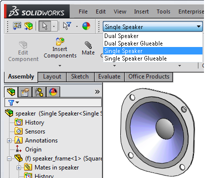

Com a barra de ferramentas Configurações, você pode alternar configurações sem mudar as guias na árvore de projeto do FeatureManager® ou usar a caixa de diálogo Especificar configurações.
A barra de ferramentas Configurações fornece uma lista suspensa das configurações do modelo.
Para exibir a barra de ferramentas, clique em Ferramentas > Personalizar. Na guia Barras de ferramentas da caixa de diálogo Personalizar, selecione Configurações.
Assim como com outras barras de ferramentas, você pode retirar a barra de ferramentas Configurações e colocá-la em qualquer lugar na área de gráficos ou em um segundo monitor.
