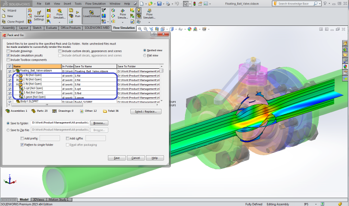

Ao utilizar o comando Pack and Go, os resultados do SOLIDWORKS Flow Simulation são incluídos na pasta ou arquivo zip criados.
Clique em Arquivo > Pack and Go. Na caixa de diálogo do Pack and Go, selecione Incluir resultados de simulação e clique em Salvar.
