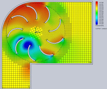

Você pode simular o movimento direcionador de fluído com regiões de rotação aprimorada.
O modo "malha de deslizamento" simula o equipamento de rotação onde o fluxo de fluido que entra no rotor é altamente não simétrico em relação ao eixo de rotação.
Uma vez que a velocidade angular pode depender do tempo, pode-se simular o movimento em um ângulo especificado.
