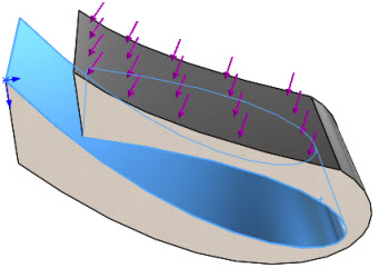

Uma nova opção permite a detecção de autocontato para faces de um corpo ou de uma peça que tenham regiões que possam ficar em contato entre si durante a simulação. A opção de autocontato está disponível para estudos não lineares e estáticos em execução com a opção de deslocamento grande.
Disponível para o SOLIDWORKS Simulation Premium.
No PropertyManager Conjuntos de contato, selecione Autocontato.
Selecione as faces que podem ficar em contato entre si enquanto se deformam durante a simulação. Por exemplo, se você selecionar Face 1 e Face 2 para Conjunto1, o programa atribui esses pares como a entidade de origem e de destino para a detecção de interferência: Face 1 - Face 1, Face 2 - Face 2 e Face 1 - Face 2.
Um contato sem penetração é aplicado a uma face que entra em contato com ela mesma durante a deformação.
