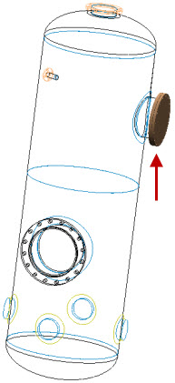

Para peças nas quais a geração de malha falhou, você pode iniciar a ferramenta Diagnóstico de falha da malha para colocar peças no modo de exibição sombreada na área de gráficos. As peças com malha gerada são renderizadas no modo de exibição de estrutura de arame.
Clique em Exibir corpos com falha de malha.
Clique em Exibir malha para todos os corpos para visualizar somente os corpos com malha.
Você pode clicar duas vezes em um corpo listado no painel Diagnóstico de falha de malha para ampliar o corpo na área de gráficos.

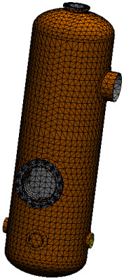

Vista com a opção Exibir corpos com falha de malha ativada. Vista com a opção Exibir malha para todos os corpos ativada.
