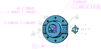

Você pode controlar como as anotações são exibidas durante a rotação dos modelos.

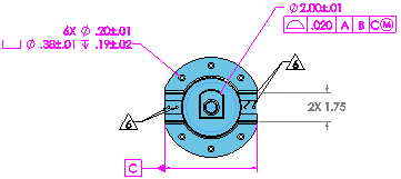

Ao ativar Vistas dinâmicas de anotação, serão exibidas somente as vistas de anotação que são relevantes para a orientação do modelo atual. Durante a rotação do modelo, as vistas de anotação que não são normais à orientação de tal modelo desaparecem, enquanto as anotações passam a aparecer conforme se aproximam do normal.
Vistas de anotação são automaticamente definidos como a vista ativa quando elas são exibidas usando Vistas de anotação dinâmicas.
Para ativar Vistas de anotação dinâmicas, faça o seguinte:
- Clique em Vistas de anotação dinâmicas
(SOLIDWORKS MBD CommandManager).
- Na árvore de projetos do FeatureManager, clique com o botão direito do mouse em Anotações
e clique em Vistas de anotação dinâmicas
