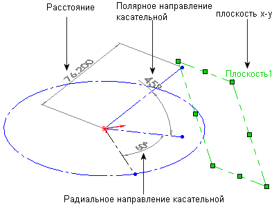

размещение плоскости в трехмерном пространстве на основе углов и координат.
dim_lin.png Расстояние Отображает расстояние от плоскости до исходной точки эскиза вдоль направлений X, Y или Z.
PM_Tangent_Radial_Direction.gif Радиальное направление касательной Управляет углом между проекцией нормали к плоскости x-y и направлением X.
PM_Tangent_Polar_Direction.gif Полярное направление касательной. Управляет углом между нормалью и ее проекцией на плоскость x-y.
