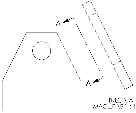

На уровне документа можно задать параметры черчения для меток вспомогательного вида.
Чтобы открыть эту страницу, выполните следующие действия.
Откройте чертеж, нажмите Параметры (панель инструментов "Стандартная"), выберите вкладку Свойства документа , затем выберите Виды > Вспомогательный.

  • Варианты отображения метки:
    • Вложенный. Отображение метки вида с именем и обозначением, расположенными одно над другим в верхней части значения масштаба.
    • Поточный. Отображение имени и обозначения в одной строке.
Отобразить метку над видом Выберите, чтобы метка отображалась над видом.
Включать метки расположений для новых видов Выберите для автоматического добавления метки о местоположении в дополнительном виде и вид стрелки.
Примеры параметров меток
