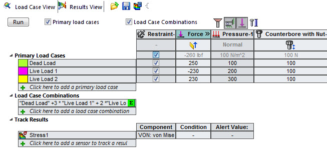

Una nueva interfaz del Administrador de casos de carga en un estudio estático permite definir rápidamente combinaciones de carga (secundaria) a partir de definiciones de carga (principal) y evaluar los efectos de las distintas combinaciones de carga en el modelo.
Disponible para SOLIDWORKS Simulation Professional y SOLIDWORKS Simulation Premium.
Haga clic con el botón derecho del ratón en el icono superior de un gestor de estudio estático de Simulation y seleccione Administrador de casos de carga. Utilice el Administrador de casos de carga para definir:
  • Casos de carga principal que se vinculan a las cargas, las sujeciones y los conectores del estudio estático. Puede suprimir operaciones o agregar otras nuevas (cargas o sujeciones) para cada caso de carga principal. Por ejemplo, cada caso de carga principal puede corresponder una carga "muerta", "viva", "de viento" o "de terremoto".
  • Las combinaciones de casos de carga son combinaciones lineales de los casos de carga principal. Introduzca la ecuación que describe la combinación de cargas principales mediante un editor de ecuaciones, por ejemplo: 1,4 * "Muerta" + 1,6 * "Viva" + 0,5 * "De viento".
  • Sensores de datos de Simulation para realizar un seguimiento de los resultados de las cargas principales y las combinaciones de casos de carga secundaria.
Cuando haya configurado las combinaciones de casos de carga, haga clic en Ejecutar. Cambie a la pestaña Vista de resultados para ver los resultados de los sensores de Simulation.
Los trazados de resultados se guardan en Resultados de casos de carga en el gestor del estudio estático de Simulation.
