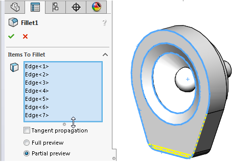

當 PropertyManager 包含的輸入方塊列有選項時,清單會展開以顯示所有的選項。 您也可以拖曳清單的底部來控制清單大小。
在舊版軟體中,輸入方塊只會顯示三條直線。 當存在許多選項時,您必須捲動才能找到特定的選項。
現在,如果您因產生圓角特徵而需要選擇許多邊線,在您進行選擇時,清單即會展開。
拖曳控制點或清單的底部邊線以加長或縮短清單。
若要將清單回復為完整大小,用右鍵按一下並按一下自動調整大小,或連按兩下控制點或清單的底部邊線。
如果您要使用提供兩個清單方塊的 PropertyManager 來新增選項,您可以調整清單的大小,而且啟用的清單會完整顯示。 例如,如果您正在新增選項至一個清單,而清單逐漸變大,您可以縮小未啟用的清單以提供更多的空間,並繼續新增選項到第一個清單,不必重新調整即可完整顯示清單。
