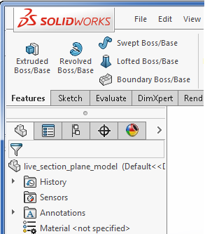

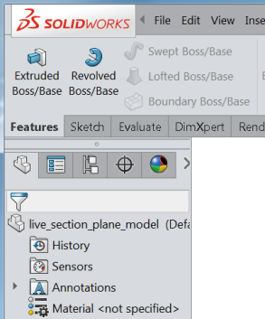

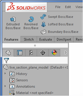

您可以控制 SOLIDWORKS 使用者介面的背景亮度。
背景設定會影響圖面周圍的使用者介面,但是不會變更圖面。
明亮 中高亮度
若要變更背景:
  1. 按一下選項
  2. 選擇系統選項 > 色彩
  3. 針對背景,選擇下列之一:
    • 亮 (預設)。
    • 中高亮度
    螢幕文字色彩會自動調整以在新背景上清楚地顯示。
