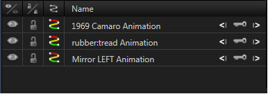

Animationsliste
Eine Liste der vorhandenen Animationen wird unter den grundlegenden Animationssteuerungen angezeigt.
Animation anzeigen/ausblenden Zeigt die Animation im Zeitrahmen an oder blendet sie aus. Ausgeblendete Animationen werden nicht in Echtzeit wiedergegeben und nicht gerendert.
Animation sperren Steuert, ob Sie die Animation bearbeiten können.
Bearbeiten ist möglich, wenn die Animation entsperrt ist , und wird verhindert, wenn sie gesperrt ist .
Animationsband im Viewport anzeigen Zeigt das Animationsband für die ausgewählte Animation an oder blendet es aus. Bei Kameraanimationen ist das Animationsband nur sichtbar, wenn Sie die Szene durch eine andere Kamera anzeigen als jene, die Sie animieren.
  Name Zeigt den Animationsnamen an. Klicken Sie auf den Namen, um ihn zu ändern.
Zum vorherigen Keyframe wechseln Verschiebt die aktuelle Zeit um einen Keyframe nach vorn.
Keyframe zur aktuellen Zeit erstellen Fügt der aktuellen Zeit einen Keyframe hinzu.
Zum nächsten Keyframe wechseln Verschiebt die aktuelle Zeit um einen Keyframe nach hinten.
