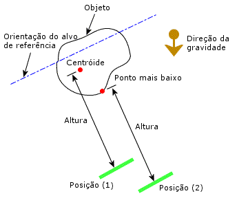

  Do centroide A altura especificada é a distância entre o centroide do corpo e o solo rígido plano na direção da gravidade.
O centroide é o centro geométrico do corpo. Em uma montagem, o centroide só coincide com o centro de gravidade se todos os componentes tiverem a mesma densidade.
  Do ponto mais baixo A altura especificada é a menor distância entre o corpo e o solo plano rígido. O ponto mais próximo do solo plano rígido é o primeiro ponto a atingir o solo quando o corpo se desloca na direção da gravidade.

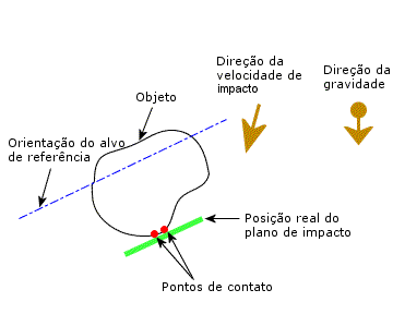

O programa determina a verdadeira posição do plano de impacto da seguinte forma:
  • Se você especificar a Altura, o corpo atinge o plano depois de percorrer a distância da altura especificada na direção da gravidade.
  • Se você especificar a Velocidade no impacto, o corpo atinge o plano enquanto se desloca na velocidade de impacto especificada.
Localização real do plano de impacto se a altura for especificada.
Posição (1): A altura é medida a partir do centroide do corpo.
Posição (2): A altura é medida a partir do ponto mais baixo do corpo.
Localização real do plano de impacto se a velocidade no impacto for especificada.
