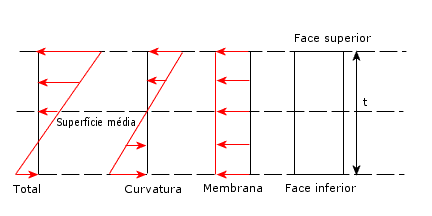

Exibição de resultados de tensão de cascas
Quando listar ou plotar resultados de tensão, você pode selecionar uma das seguintes opções:
| Superior |
Tensões totais (membrana + curvatura) na face superior |
| Inferior |
Tensões totais (membrana + curvatura) na face inferior |
| Membrana |
Componente de tensão de membrana |
| Curvatura |
Componente de tensão de curvatura |
Para obter mais detalhes, consulte a seção Exibir os resultados.
