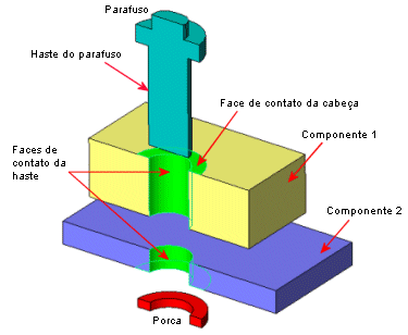

Um Parafuso pode conectar dois componentes, vários componentes ou um componente e o solo. Você pode definir parafusos através de uma pilha mista de corpos sólidos, de casca e de chapa metálica. Você também pode definir um parafuso selecionando entidades do mesmo componente.

Marque esta opção se o raio da haste for igual ao raio das faces cilíndricas associadas a pelo menos um dos componentes. Uma face cilíndrica definida como Ajuste apertado é rígida e deforma com a haste como um corpo rígido.
Faces de contato da haste Selecione uma ou mais faces cilíndricas que estão em contato com a haste. Se você selecionar múltiplas faces de um componente, elas precisam ter o mesmo eixo e raio.

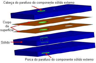

  Série de parafusos Selecione para aparafusar mais de dois componentes. Para estudos não lineares, é possível aparafusar mais de dois componente sólidos.
. Selecione as faces cilíndricas de corpos sólidos, ou arestas circulares de superfícies de casca, dos componentes do meio. Para estudos não lineares, selecione uma face cilíndrica de um corpo sólido.
As faces cilíndricas dos componentes que formam a série de parafusos devem ser coaxiais. Caso não haja o desalinhamento do eixo de referência, a tolerância máxima é de 10% do menor raio das faces cilíndricas selecionadas.
