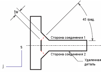

Сопротивляемость проектированию углового сварного шва (Европейский стандарт)
Размер сварного шва определяется по Eurocode EN 1993-1-8: 2002, Paragraph 4.5.3.
Сварные тяги решаются в координаты галтели шва, как показано ниже. Область галтели шва концентрируется у корня.
Диаграмма свободного тела сварного соединения
Диаграмма свободного тела через галтель шва
Для поперечной нагрузки в координатах сварного соединения Для поперечной нагрузки в координатах галтели сварного шва
Силы, передающиеся на единицу длины сварного шва, решены в компоненты, параллельные и поперечные продольной оси сварного шва и нормальные и поперечные плоскости галтели шва.
Сопротивляемость углового сварного шва достаточна, если следующие две формулы выполнены:
где:
  • fu является пределом прочности на растяжение более слабой соединенной детали
  • βw — соответствующий коэффициент корреляции согласно данной таблицы.
  • γΜ2 — частичный запас прочности согласно данной таблицы.
  • - нормальное напряжение, перпендикулярное галтели
  • - напряжение при сдвиге (в плоскости галтели), перпендикулярное оси сварного шва
  • - напряжение при сдвиге (в плоскости галтели), параллельное оси сварного шва
  • - нормальное напряжение, параллельное оси сварного шва. Оно не рассматривается при проверке сопротивляемости сварного шва.
