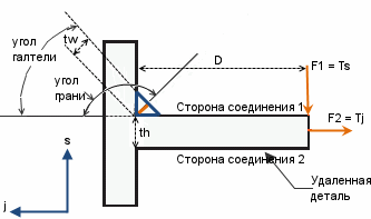

Расчет изгибающего момента, вызванного отсутствием симметричности, для односторонних сварных швов
Для односторонних сварных швов локальная эксцентричность рассматривается, если растягивающее усилие передается по перпендикуляру к продольной оси сварного шва. В данном случае растягивающее усилие создает изгибающий момент в галтели шва.

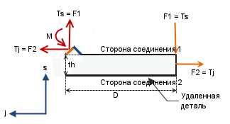

Диаграмма свободного тела в галтели шва
Общий изгибающий момент в галтели шва в следствие асимметрии при нагрузке соединения:
Mw = F1 x D
M = Mw-Tj x (th +tw sin(угол галтели))/2
См. также Определения торцевого сварного шва для объяснения терминологии сварных швов.
