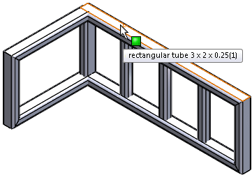

При создании элементов конструкций программное обеспечение автоматически присваивает им имена в зависимости от типа и размера добавляемых конструкций.
Присваиваемое имя — Тип Размер (n), где n — суффикс, который указывает на количество идентичных экземпляров элементов.
Например, если вставить четыре прямоугольных трубы размером 3 х 2 х 0,25, то конструкция, которая их определяет, будет называться Прямоугольная труба 3 x 2 x 0,25(4).
При наведении курсора на элемент конструкции в графической области подсказка будет использовать то же имя:
Данное соглашение по присвоению имен применяется к сварным деталям, созданным в SOLIDWORKS 2016 и выше.
