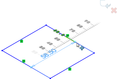

Reglas de Instant2D

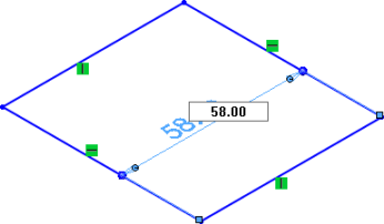

Cuadro de valor de entrada de cota
