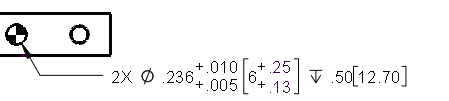

En las anotaciones de taladro con tolerancias en los valores de diámetro, nominales de cotas duales, máximos y mínimos se agrupan dentro de un conjunto de soportes en lugar de separados entre cada uno de los elementos de taladro.
Las líneas indicativas acodadas asociadas a las anotaciones de chaflán con cotas duales siguen las mismas reglas que las anotaciones de taladro y respetan la configuración de justificación del texto de cota.
| SOLIDWORKS 2015 |
| SOLIDWORKS 2016 |
