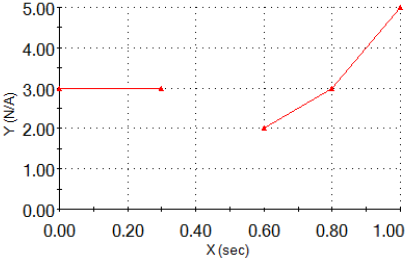

Para liberar un desplazamiento prescrito a un paso de tiempo concreto de un estudio no lineal:
- Aplique un desplazamiento prescrito a entidades geométricas seleccionadas (caras, aristas o vértices).
- En el PropertyManager de Sujeción, en Variación en el tiempo, haga clic en Curva.
- Para los pasos de tiempo en los que desea quitar el desplazamiento prescrito, en el cuadro de diálogo Curva de tiempo, haga clic en la flecha hacia abajo de la celda de la columna Y y seleccione Desactivar.
Por ejemplo, escriba estos valores de datos de curva para desactivar el desplazamiento prescrito para los pasos de tiempo del intervalo entre 0,3 segundos y 0,6 segundos.
| Puntos |
X |
Y |
| 1 |
0 |
3 |
| 2 |
0,3 |
3 |
| 3 |
0,4 |
Desact. |
| 4 |
0,6 |
2 |
| 5 |
0,8 |
3 |
| 6 |
1 |
5 |
